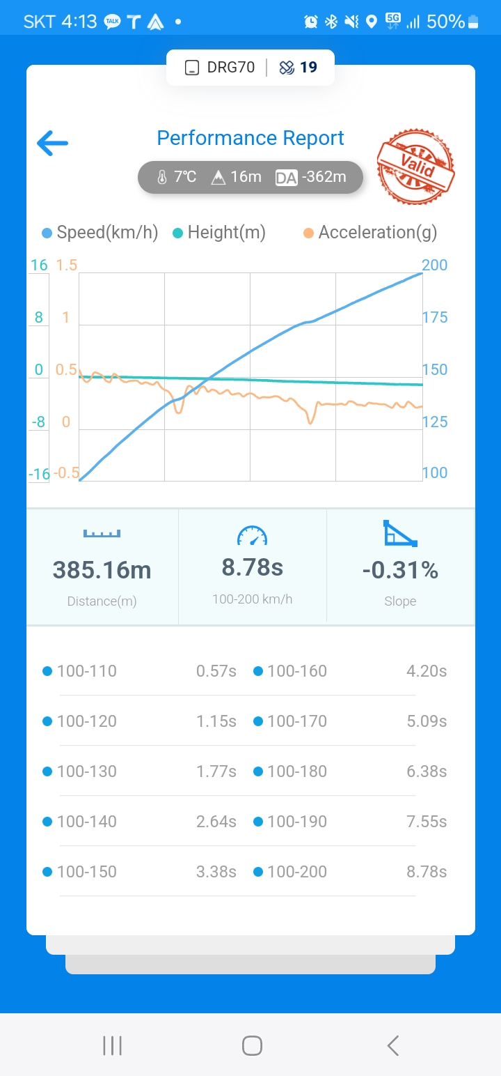

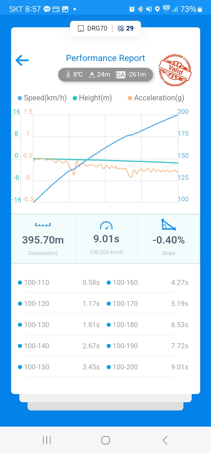

다이노상 30마력 증가하였고 생각보다 e 퍼센트가 잘 오르지않네요e65까지 해보고 싶었지만 연료가 가득찬 관계로 e50까지 하고 마무리
되었습니다.
맵핑후 약 0.3~4초단축되었고 커스텀배기 영향으로 고알피엠부분이
출력이 약한것같아 커스텀배기 수정후 0.2초 단축되었네요. 수정후
다이노는 돌려보지않아서 마력상승이 되었는지는 모르겠습니다.
슈퍼차져와는 비교자체가 되지않지만.. 그래도 기록이 단축되니 기분은 좋습니다. 다만 조금아쉬운부분은 변속시점에 출력을 제어하는듯한  느낌이들고 강제로 악셀을 떼어버리는듯한 느낌이 드네요ㅠㅠ  미션 자체의 문제인지 아직은 모르겠습니다. 그래프상으로도 변속구간마다 멈칫하는데 이부분이 개선이된다면 기록은 더 단축될것 같습니다.
  • 김도영(SunShine)  |  2025-03-19 18:21
축하드립니다. 아마 출력이 강해지면 강해질수록 미션보호로직이 강하게 느껴져서 그럴듯하네요. 이걸 줄이면 좋아질수는있지만 역으로 내구성에는 안좋을수도있습니다. 중통 직관만 아니였어도 좀더 빨랐을듯한데...아깝네요
  •  유덕배(덕마로)  |  2025-03-19 18:51
       문제있는 부분은 하나하나씩 수정해가면서 기록을 줄여봐야겠네요..
  • 김상필(서해)  |  2025-03-21 08:01
곡선이 참 아름답네요 ^^
  •  유덕배(덕마로)  |  2025-03-21 14:23
       순정 중통이었다면 더 이쁘게 나왔을텐데.. 자꾸 산으로가는거같아서 중통부터 원복해봐야겠습니다 ㅠ
  •   김도영(SunShine)  |  2025-03-21 15:49
        중통이 x하고 직관하고 약 20마력 후빨에서 차이나니까 출력을 원하신다면 x로 원복하는걸 추천드립니다. ㅎㅎ
  •    유덕배(덕마로)  |  2025-03-21 17:15
         맵핑당시에도 x파이핑 합류는 되어있었지만 한치수 작은 2.5인치로 커스텀제작 배기였습니다. 배기업체에서는 기존 순정배기를 이미 폐기처분해버린상태라.. 2차촉매라인도 틀어져서 2차부터 구해봐야하는데 정말 쉽지않네요 ㅠㅠ
  •     김도영(SunShine)  |  2025-03-21 20:56
          아.. 커스텀 x파이프셨군요. 암튼 화이팅입니다.
