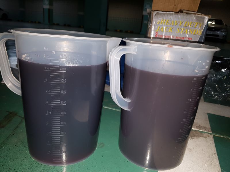

>대부분 순환식으로 작업을 하실텐데, 혹시나 드레인식으로 작업하실분들을 위해서.
>오일팬 가스켓  : gm 24260071    20$
>미션오일 필터(8L90) : gm 24268875
>                                    단. 이건 판매하는곳이 거의 없으므로 ACDelco TF922 를 사용하시면 됩니다.   10$
>거기에 오일 약 8L  (제원용량은 10.5L)
>공임은 10~15 만 정도.
>부품수급도 귀찮고, 비용적으로는 순환식이나 큰 차이가 없습니다.
>선호하시는 방법에 따라 작업하시되,  드레인 방식 + 오일필터 교체를 하실분들은
>상기 두개의 부품을 국내든, 직구든 꼭 구비하시고 시작하세요~ ^^
  • 김지원(Dimitri) | 2017-04-27 14:02
추가로 정보를 드리자면
1. 장비가 전혀 없을때 : 뺀것만큼 넣되, 충분히 식혀서 온도를 최대한 맞출수록 좋음
2. 온도계가 있을때 : 각각의 온도를 측정하여, 온도보정된 양을 환산계량하여 주입
3. 레벨링이 가능할때 : 장비를 물려서 적정온도를 맞춘 후, 레벨링 볼트 이용하여 레벨링
4. 다 없을땐 가까운 샵으로 ^^
  •  정곤(수도산) | 2017-04-27 16:26
       온도를 생각 못했네요 다행이 냉간상태에서 뺀 것이라
큰 차이가 없을 것이라 위안삼아야 겠네요
좋은 글 감사 ㅋ
