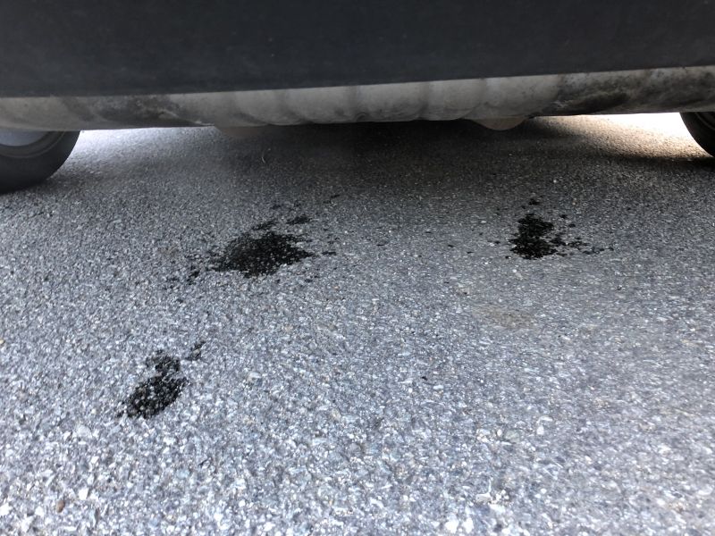

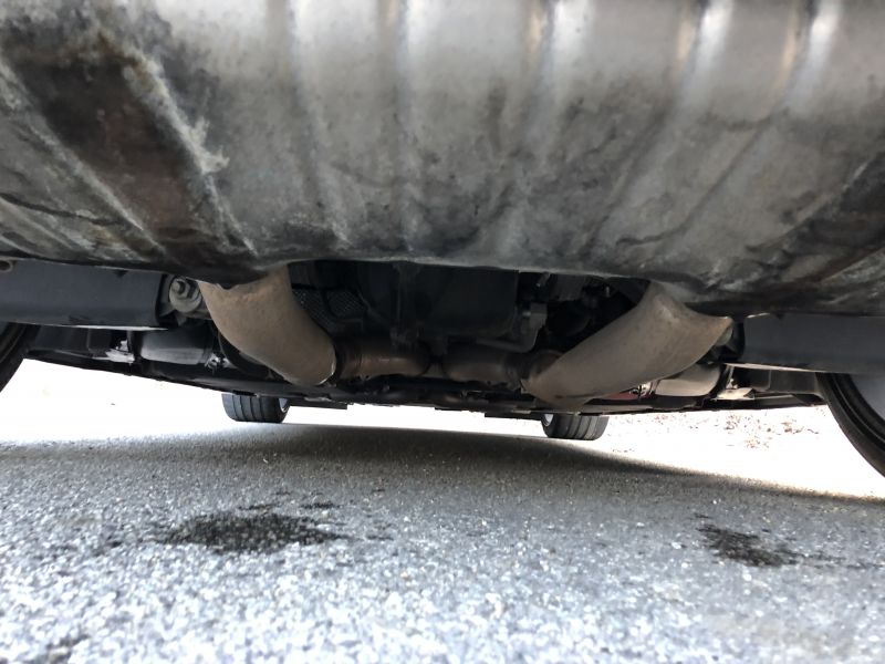

어제 주행하고 잠시 쉬다보니 뒷 머플러 중간에서 물 떨어지네요..
순정인데 어디 구멍난건 아닌지 걱정입니다
앤드머플러 하부에서 샌걸로 보이는 그을음도 보이는거 같구요
괜찮을까요??
  • 김도영(SunShine) | 2018-12-09 14:54
원래 좀 떨어져야해요 ㅎㅎ
  •  이승엽(자유로운악마) | 2018-12-09 16:01
       네 촉매작용으로 원래 떨어지는건 알고 있습니다만,
물이 떨어지는게 문제가 아니라 중간에서 떨어진는게 걸려서 그렇습니다.. 배기관에서 나온걸로 추정되는 검은색 그을음도 머플러 하단에서 보이구요
배기관과 머플러 이음새가 벌어진건 아닌가해서요...
원래 구멍이 있는건지..

  • 최재선(스크비밥) | 2018-12-09 16:19
저거
저도 줄줄 나와서 센터 갔다왔는데
거기 일부러 물나오게 해놨더라고 합니다.
알페온은 그 부분 센터에서 일부러 구멍 내기도 한다고 하더라고요
  •  이승엽(자유로운악마) | 2018-12-09 17:09
       일부러 나오는 구멍이군요!
다행입니다 ㅎㅎ 감사합니다
  • 김상필(서해) | 2018-12-09 17:02
저기 숨구멍 아닌가염?
  • 박준성(딴딴이) | 2018-12-09 18:03
저기 구멍 없으면 물차서 안된다능... 대부분 차들에 조그맣게 구멍 뽕뽕

  • 임자성(8기통) | 2018-12-15 20:04
네. 구멍났습니다.
파이프와 엔드머플러 접합부위에 구멍이 나있습니다.
수분으로 인한 머플러부식을 방지하기위한 구멍으로 알고있습니다.
가끔 머플러에서 불문무하는차들있는데 카마로는 그런일없어요. ㅎㅎ
