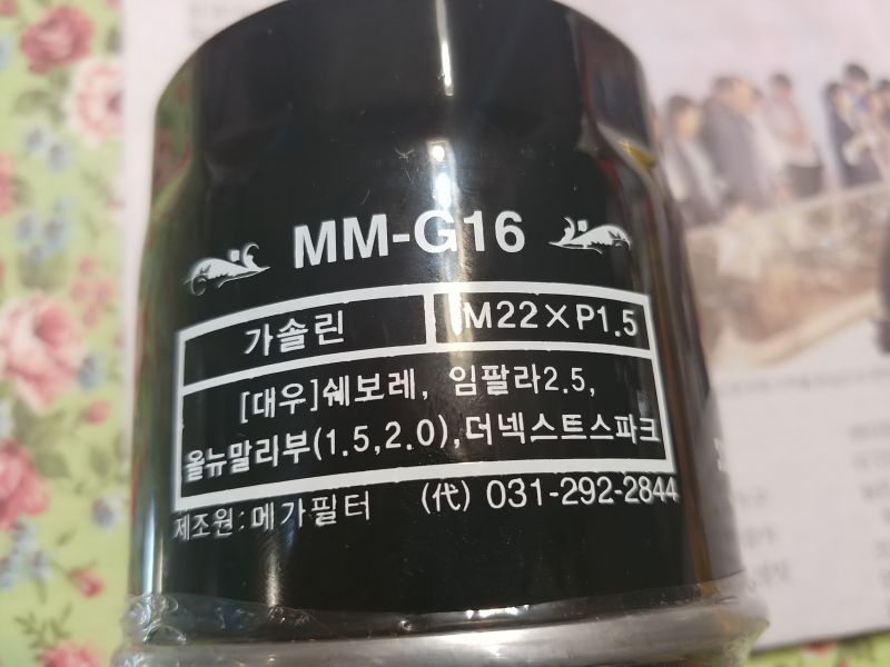

안녕하십니까!!
2016년 6.2 SS 구입 후 처음으로 Oil 교체 할려구 합니다
저는 Oil 통과량 때문에 "메가메쉬" 금속망 Filter를 선호하구 타 차량 이었지만 상당히 오랜기간 써왔기에 이번에두 의심없이 카마로 장착 필터를 구입했는데요
제품을 받구 보니 "임팔라 2.5", "올뉴말리부 2.0", 심지어 "더넥스트스파크" 까지두 호환되는 아주작은 필터가 배송되어 왔습니다
과연 이 작은 제품이(메가메쉬 홈페이지 에는 분명 호환된다구 표기하구 있습니다) 6200cc 마로 오일을 받아주구 Filtering 할 수 있는지 걱정되서 마로 선배님들께 여쭈어 봅니다
  • 김철기(달구지) | 2019-06-28 20:26
정품도 같은차량 같이 쓰기는 합니다만...
  •  최재훈(쵸이) | 2019-06-28 22:44
       그렇군요!!
말씀 감사합니다 달구지님
6200cc 엔진 Oil Filter 치고는 너무 작다는 생각이드네요
  • 김도영(SunShine) | 2019-06-28 21:05
정품도 저차량들이랑 같이쓰고 꽤나 작아요
  •  최재훈(쵸이) | 2019-06-28 22:49
       도영님 말씀에 안심이 되는군요
감사합니다
같은회사 차량끼리 부품 호환 하는게 대세라고는 하지만 엄청난 배기량 차이에두 불구하구 같은 내용적 Oil Filter 가 괜찮은지 모르겠습니다 ㅡㅡㅡ
  • 김보겸(개미리더) | 2019-06-29 00:27
엔진 오일 필터는 이물질의 크기를 이용해 오일에서 이물질을 걸러내는 역할을 하죠.
배기량 대비 작은 오일 필터라면
첫째, 이물질 생성량이 많지 않다고 추측
둘째, 이물질이 많아도 전체 오일량이 많아 상대적으로 오염율이 높지 않다
셋째, 이물질이 많아도 작동에 문제가 생길 확률이 낮다
라고 추산이 가능합니다.
사실 신차 구매후 3-4회 오일 교환후에는 마찰섭동부에서 기인하는 이물질 발생량은 매우 작아집니다.
그 이후에는 연소실에서 나오는 카본슬러지나 찌꺼기가 주로 차지하죠.
아마도 카마로 엔진은 카본슬러지 발생량이 작은 엔진으로 예상됩니다. 배기량 대비 고출력 엔진은 아니니까요.
  •  최재훈(쵸이) | 2019-06-29 01:52
       개미리더님의 예리한 분석에 감탄하며
특히 두번째 의견에 눈길이 갑니다
덕분에 필터 크기가 작음에서 오는 막연한 불안감이 사라지게되어 감사드립니다
즐거운 주말 되시기 바랍니다 ^^
