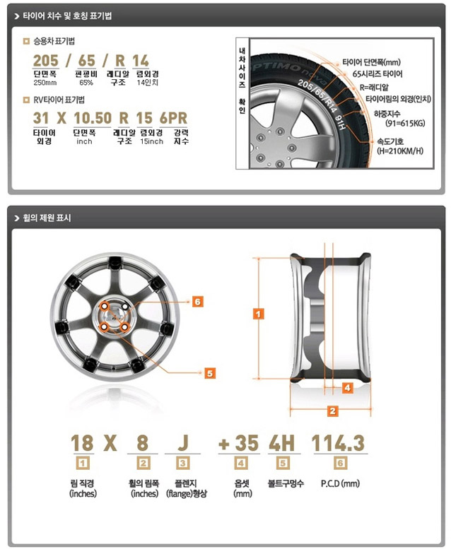

타이어의 경우 속도 기호(한계속도)등 참고 하시기 좋고요 (저희는 Z가 맞습니다.)
휠의 경우 옵셋이 무엇인지 PCD가 무엇인지 모르실때 참고하시기 좋습니다^^

카마로는
Pdc 120에 허브사이즈 67.1mm
옵샛은 8.5 +25 9.5 +39
  • 김도형(캄시) | 2016-11-29 10:38
앗 허브가 66.9 아니에요???? 앗 허브링을 다시주문해야하나ㅠㅠ

  • 김지원(Dimitri) | 2016-11-29 12:31
67.1 이맞아요~ 지난 주말 직접 확인! ㅎㅎ
