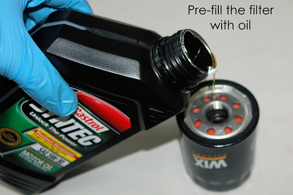

보통 앤진오일필터를 갈을때의 방법문제인데... Pre-fill 에 대해서 어떻게들 생각하시는지 궁금해서요.
1. Pre-fill 을 해주는게 좋다.
일단 오일팬이돌고 오일필터를 거쳐서 앤진에 뿌려지는것이기때문에, 오일필터 넘어올때까지의 공백기가있으므로 이부분에서 앤진오일이 모자라서 스크레치 가능성이있다.
2. 상관없다
디젤오일필터처럼 커다라면 몰라도 이작은 오일필터를 거쳐나오는데는 얼마 걸리지도 않고, 앤진 내부에 벌써 유막이형성되어있기때문에 그 짧은시간은 영향이없다.
3. 하면 안된다.
앤진오일을 부우면 그 오일은 여과가 안되고 앤진으로 직행하기때문에, 큰 문제가 발생한다.
 일례로 앤진에서 작은 이물질이 발생하여 블로우한 경우가 있는데, 오일필터에 이렇게 부워 사용하다가 마게에있는 얇은 은박이 들어가서, 여과가 안되어 앤진블로우... 라는 사례가있습니다. 이때문에 모빌원 미국제품은 은박이 없이 나오는제품이있죠.
자 여러분의 생각은? ㅎㅎ
