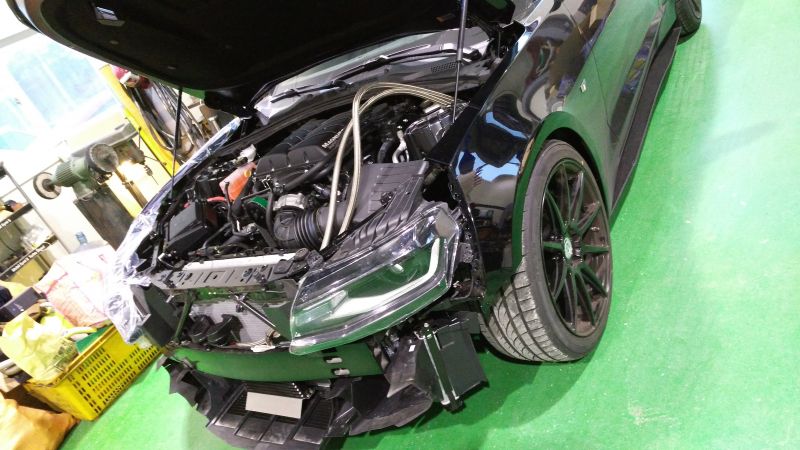

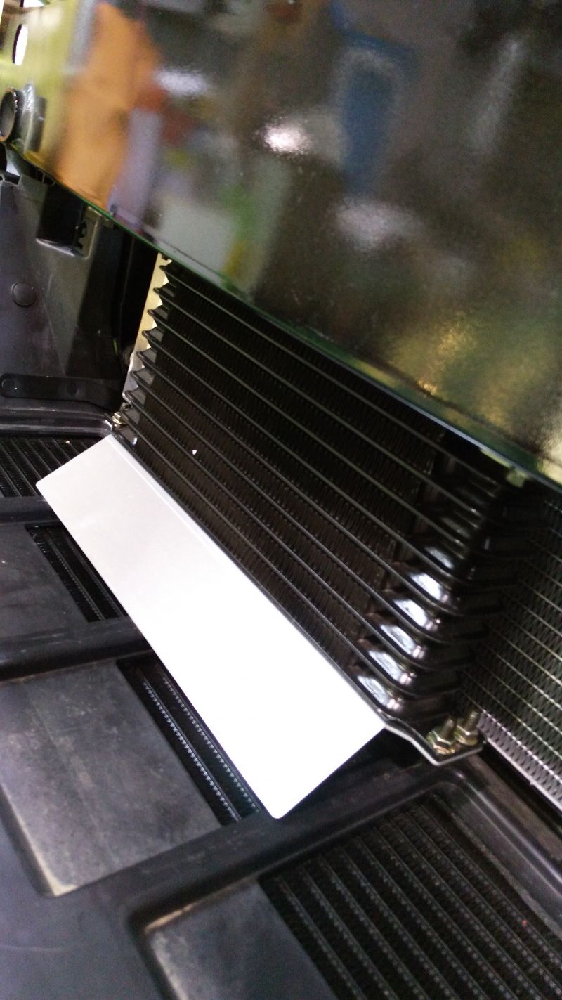

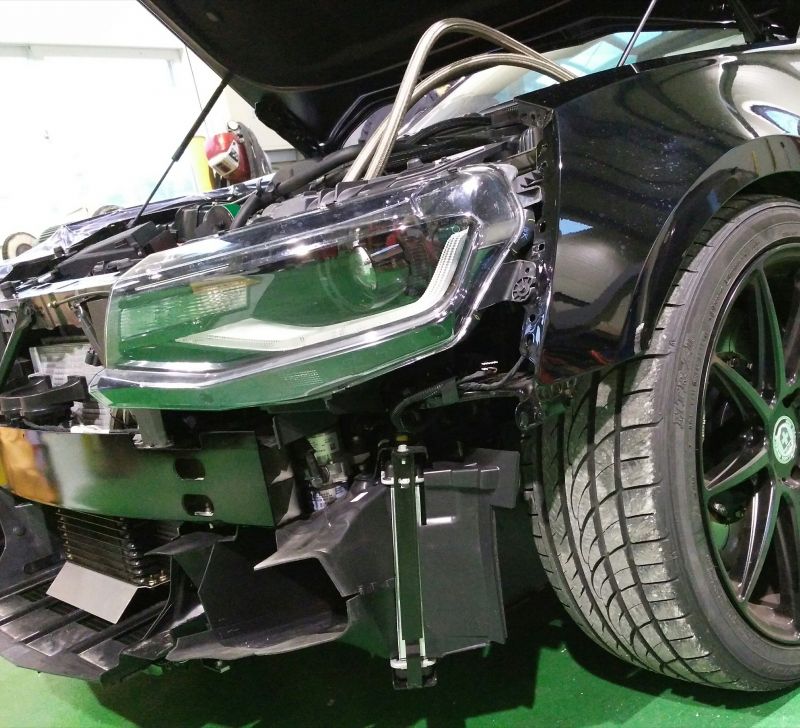

엔진오일쿨러를 미리 달아봅시다.

ㅎㅎ 기존의.수냉라인은 제거하고 길게빼신건가요?
  •  김철기(달구지) | 2017-01-17 23:20
       필터아답터 사용해서 공냉식 추가하였습니다.

  • 이강혁(케서린아빠) | 2017-01-19 18:43
겨울에는 과냉 될거같네요~
  •  김철기(달구지) | 2017-01-19 19:49
       넵 맞습니다. 그래서 썸머스탭 내장형 적용해서 80도 이상에서만 순환하는 방식으로 가긴했는데...그래도 유압 유온 체크는 해볼라구요.
