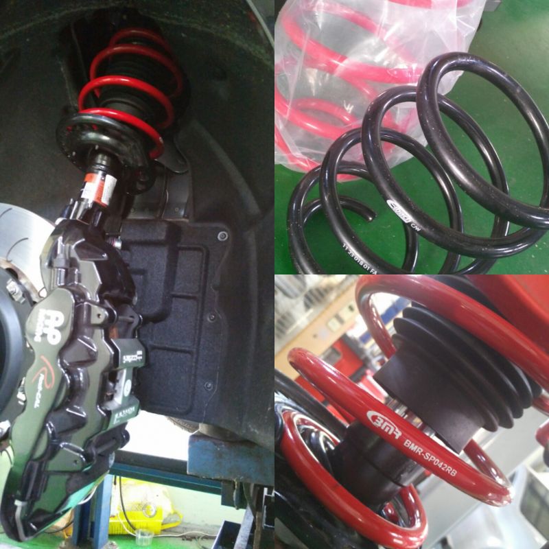

BMR 강화스프링으로 변경
차고는
순정>BMR>아이박>차져+강화스프링BMR>차져+아이박
차져적용후 프런트 무게증가로인한 차고쳐짐과
무게증가로 인한 물러진 승차감을
BMR 강화 스프링으로 교환 보완하였습니다.
차고역시 좀 올라가기를 기대했는데...
차고는 쳐진아이박보다 조금 올라간수준 순정에 BMR적용한 카마로보다는 그래도 좀 낮은듯합니다.
하지만 좀더 딱딱한 스프링 레이트 때문인지 승차감은 다시금 초반 차져달기전 그 느낌을 되찾았습니다.
  • 이강혁(케서린아빠) | 2017-02-02 11:21
순정에 차져 장착해도 앞이 쳐지겠군요~~
  • 이상현(모터헤드) | 2017-02-02 11:44
차져 무게가 상당한 모양이네요 ㄷㄷㄷ
  • 김도영(SunShine) | 2017-02-02 12:09
음... 얼마나 차이지려나요? 지금정도가 제입장에서는 최대 마지노선인데 ㅎㅎ 그냥 일반 순정스프링넣으면 되는거 아닐까요 ㅋㅋㅋ 차져 + 순정프런트스프링
  •  김철기(달구지) | 2017-02-02 12:52
       순정스프링과 차져 조합...요렇게만 안해봤는데 아마 차고는 어느정도 이쁘게 떨어질꺼 같은데 문제는 소프트한 바운싱에 의한 프런트 데미지를 조심해야 할꺼 같기도 하고...함 해보시고 데이터를 주세요 ㅎ
  • 손명진(오늘내일) | 2017-02-02 16:01
횐다가 바퀴에닿아도 좋으니 차져하고싶네요 ㅜ
  • 최혜식(ZamTing) | 2017-02-02 22:42
순정 ZL1 스프링 구해서 달면 안 될려나요??^^;
가격도 저렴할듯 하구요~ ㅎㅎ
  •  이상현(모터헤드) | 2017-02-03 00:24
       순정부품들이 비싸잖아요ㅋㅋ
  •   최혜식(ZamTing) | 2017-02-03 22:24
        스프링도 비쌀려나요??
하여간... 카마로 타며
순정이 비싸서 사제를 다 생각해 보네요~ㅋㅋㅋ
  •    이상현(모터헤드) | 2017-02-03 22:26
         직구해야하니 가격이 오버될듯 싶습니당ㅜㅜ
