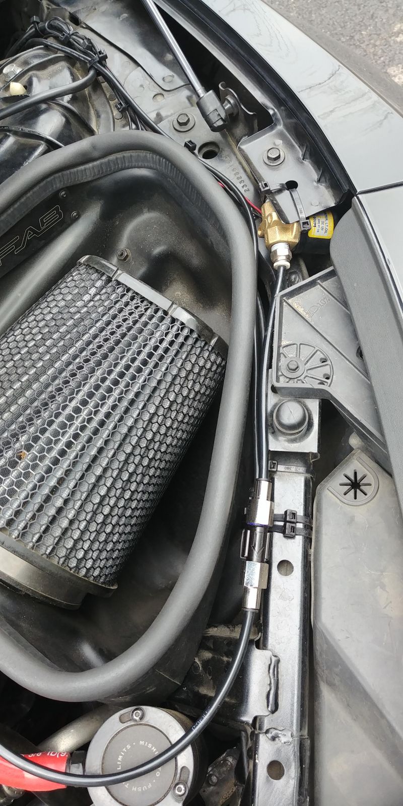

1. Injection + 솔레노이드 엑츄 + 분사량 센서
일단 솔레노이드는 컨트롤러에서 나오는 신호선을 받아서 분사할때만 열립니다. 압이 빠지거나 줄줄 새는걸 방지
그 앞에 있는건 센서입니다.

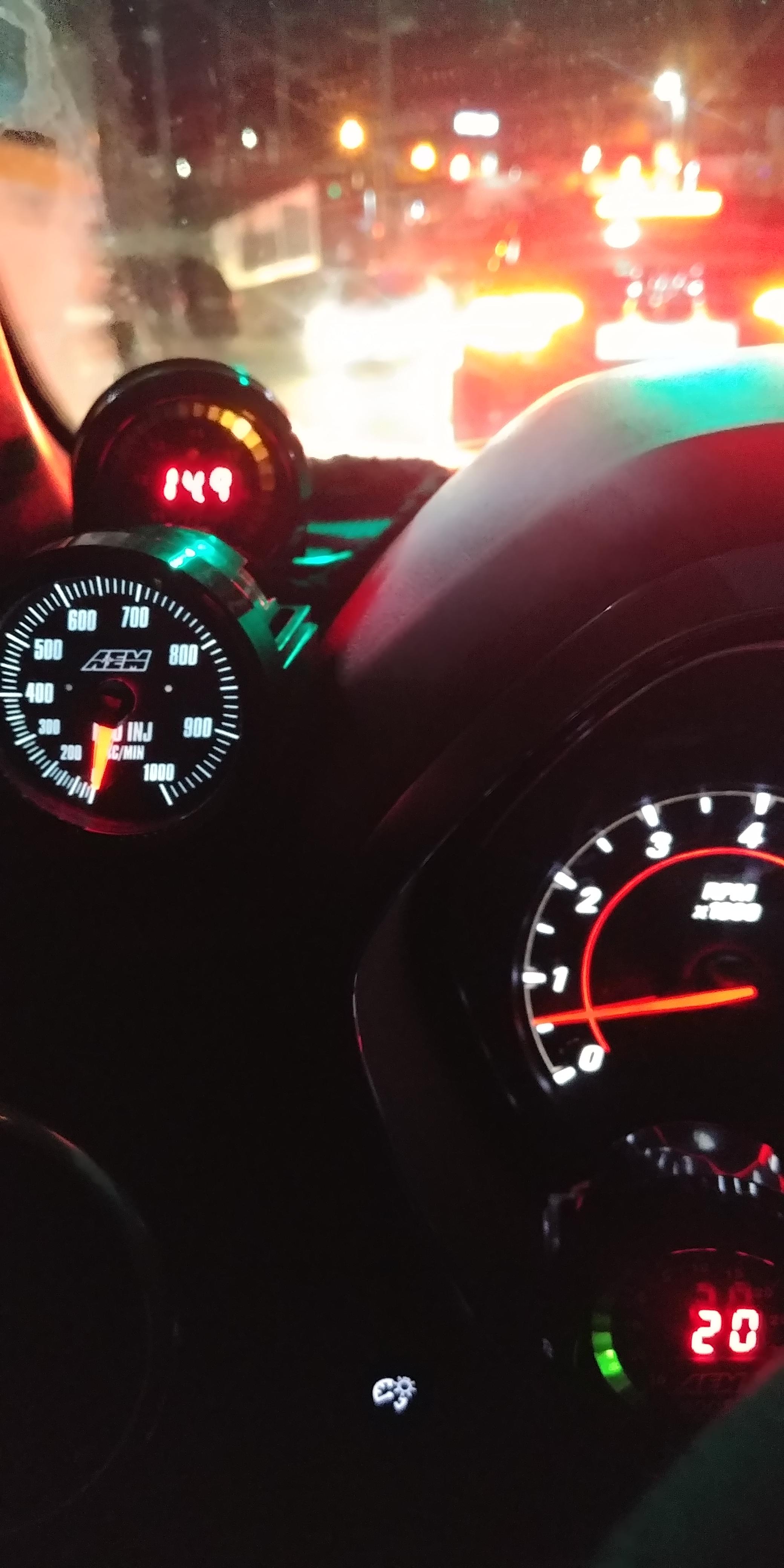

2. 실내 게이지
Injection 양을 측정해주며 아날로그 output 가 있어서 hptuner 에 연결해서 볼수가 있습니다.

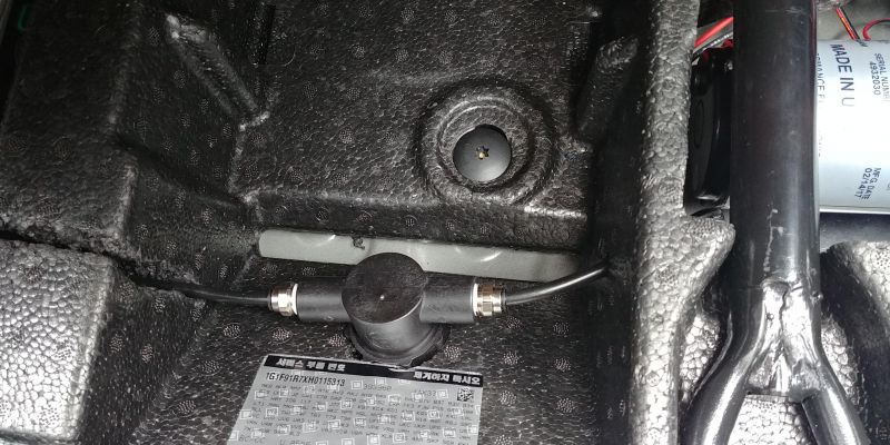

3. 필터
이물질을 걸러서 펌프와 노즐등에 수명을 늘려주고 그런답니다. 통과 펌프사이에 설치를 하면 되는데, 데롱데롱 매달려있으면
좋을것이 없으니 트렁크 하부의 스티로폼을 가공해서 뽁 넣어주면 딱 맞습니다. ㅎㅎ

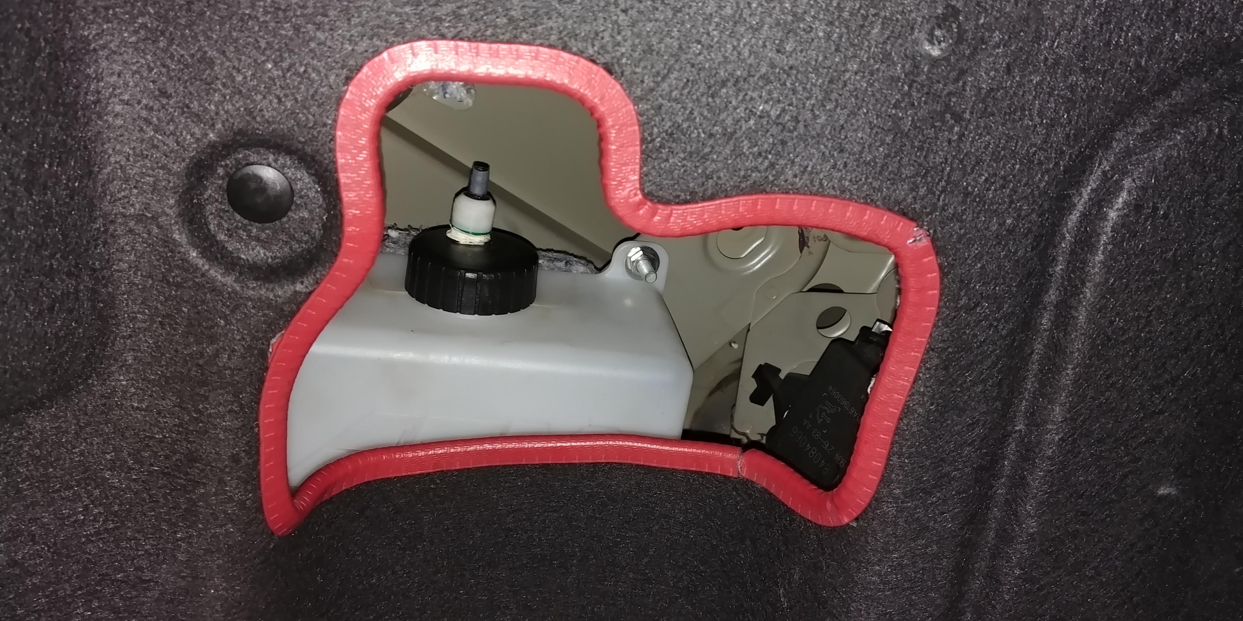

4. 물통
처음에는 내장제를 탈거하고 저 자리에 넣었었는데, 이번에 요렇게 잘라서 가공해서 구멍을 만들었습니다. ㅎㅎ
빨강포인트가 잘어울리는군요(feat. 강혁형님)
