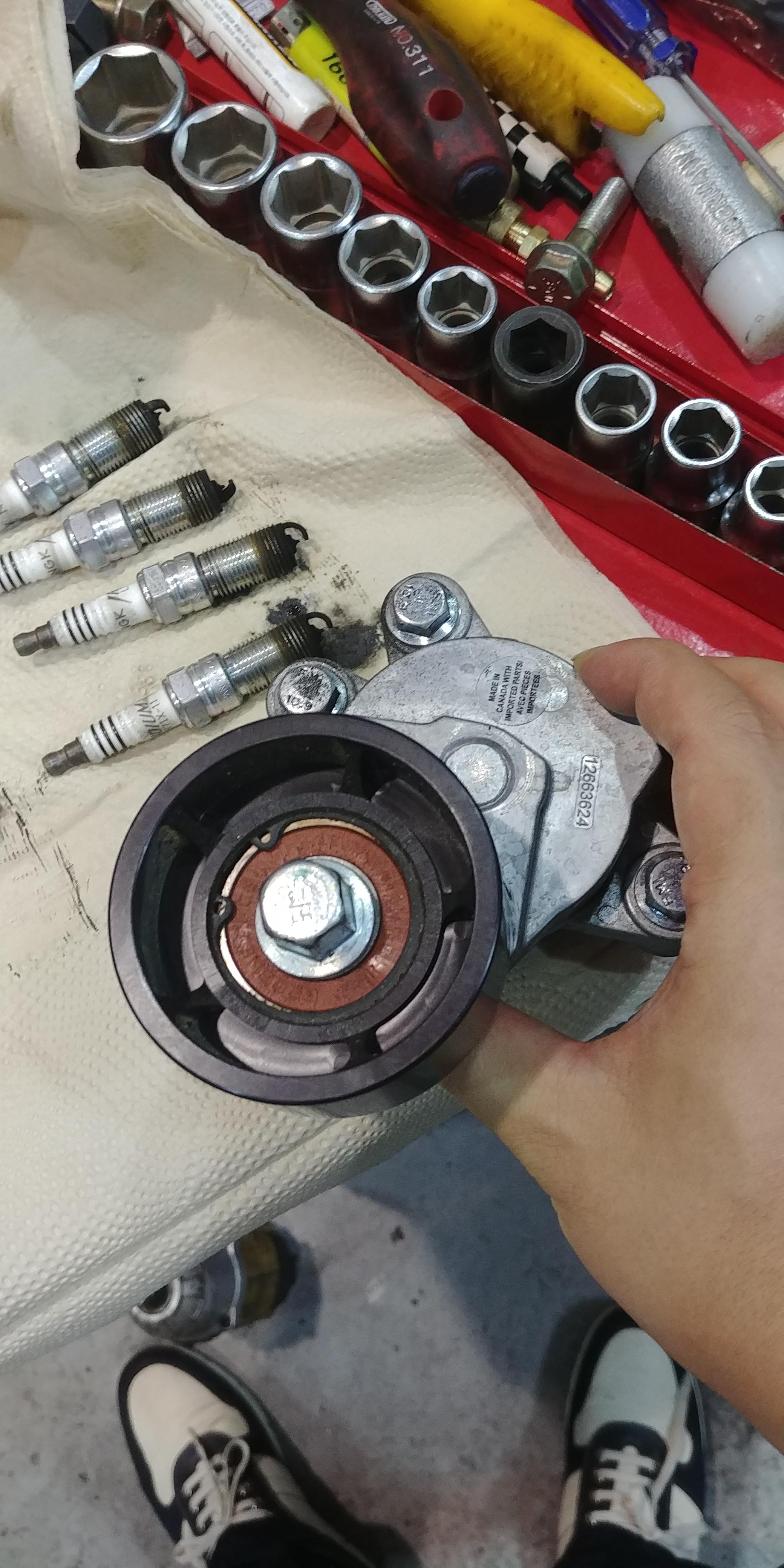

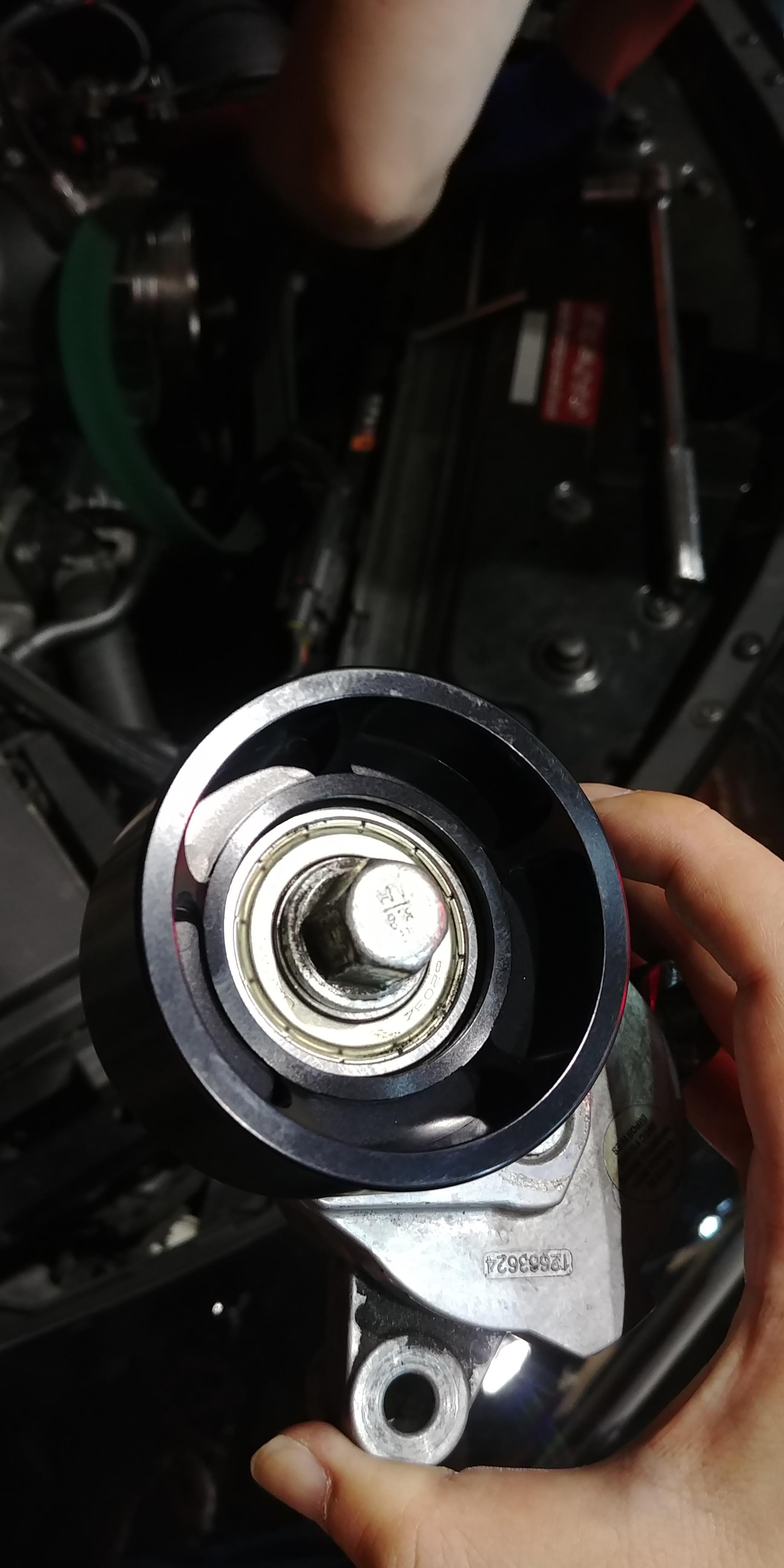

최근에 차져에서 이상한 소리가 나서 보니...
결국 텐셔너 풀리가 까딱까딱 움직여서 나는소리더라고요.
빼서보니 베어링하고 풀리하고의 가공을 잘못해놔서..ㅡ.ㅡ
내꺼만 그런가하고 봤는데..
다른차도 그런걸봐서는 위플에 문제인듯합니다.
가공공차가 너무커요
그리고 두번째로 베어링이 고속용이아니라서
문재가 되는거같아요. ㅎㅎ 손으로 돌려보니 큰차이가..
원래 다른 베어링은 생각을 안하고있었는데,

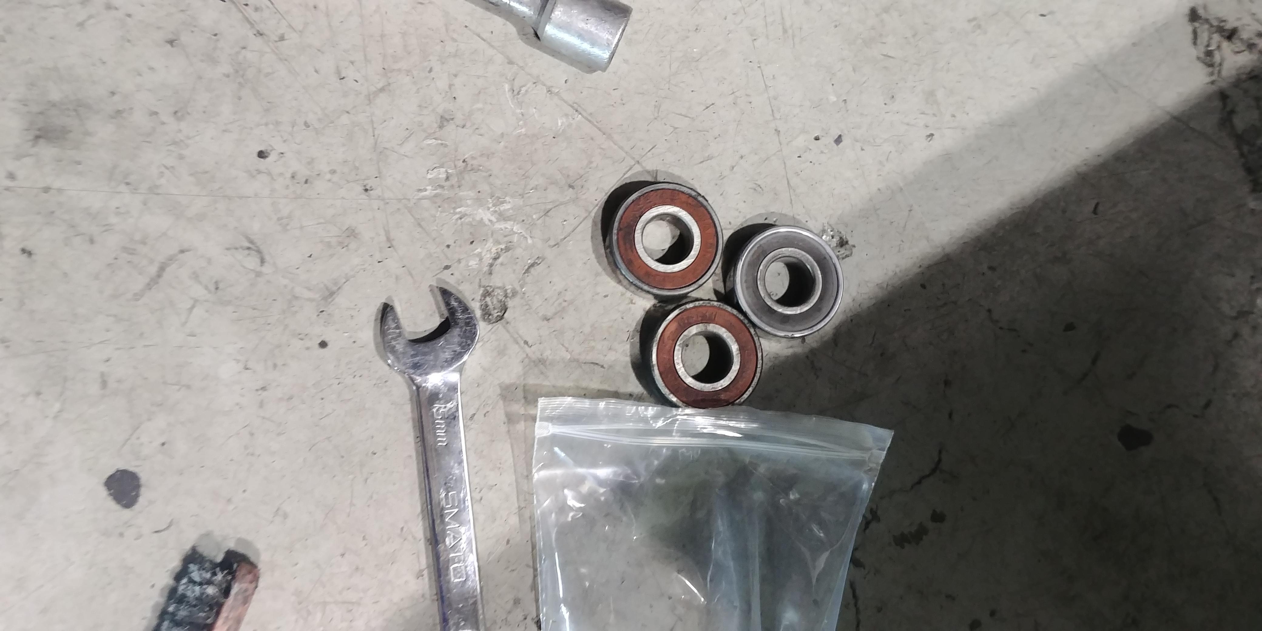

기왕빼서 가는거 다 보자 라고했는데
상태가 매롱이네요. ㅎㅎ 몽땅 7개 갈았습니다.
  • 김도영(SunShine) | 2018-06-02 18:56
약 2만 알피엠정도로 돌아야하는 베어링이라 일반베어링은 못버티나봐요.
